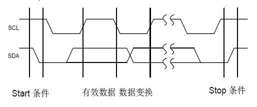

3.2.1 Start、Stop 条件、有效数据、数据变换格式

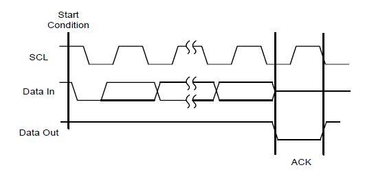

3.2.2 ACK 格式

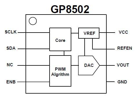

4. 器件功能
GP8502是一款高性能单通道DAC芯片(I2C到模拟电压转换器),通过I2C将12BIT数据转换成模拟电压,输出电压范围为0-2.5V或者0-VCC,通过芯片REFEN管脚配置选择。REFEN信号接地或者浮空,则VOUT输出0-VCC,REFEN信号接VCC,则VOUT输出0-2.5V。芯片通过ENB管脚控制输出信号,如果ENB接地或者浮空,VOUT正常输出电压。如果ENB接高,VOUT输出0V。
GP8502的默认输出电压精度为0.5%,线性度0.1%。

求教:里面的PWM算法是干啥的?

REFEN 是什么作用?
