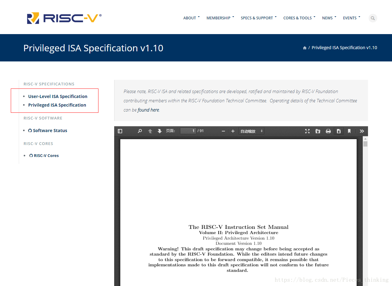

  目前的“RISC-V架构文档”分为“指令集文档”(riscv-spec-v2.2.pdf)和“特权架构文档”(riscv-privileged-v1.10.pdf)。“指令集文档”的篇幅为145页,而“特权架构文档”的篇幅也仅为91页。熟悉体系结构的工程师仅需一至两天便可将其通读,虽然“RISC-V的架构文档”还在不断地丰富,但是相比“x86的架构文档”与“ARM的架构文档”,RISC-V的篇幅可以说是极其短小精悍。
  感兴趣的读者可以在RISC-V基金会的网站上(https://riscv.org/specifications/) 无需注册便可免费下载其文档,如图1所示。
登录/注册后可看大图
          图1 RISC-V基金会网站上的架构文档

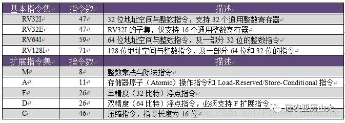

  RISC-V的指令集使用模块化的方式进行组织,每一个模块使用一个英文字母来表示。RISC-V最基本也是唯一强制要求实现的指令集部分是由I字母表示的基本整数指令子集,使用该整数指令子集,便能够实现完整的软件编译器。其他的指令子集部分均为可选的模块,具有代表性的模块包括M/A/F/D/C,如表1所示。
                表1 RISC-V的模块化指令集
登录/注册后可看大图
  为了提高代码密度,RISC-V架构也提供可选的“压缩”指令子集,由英文字母C表示。压缩指令的指令编码长度为16比特,而普通的非压缩指令的长度为32比特。以上这些模块的一个特定组合“IMAFD”,也被称为“通用”组合,由英文字母G表示。因此RV32G表示RV32IMAFD,同理RV64G表示RV64IMAFD。
  为了进一步减少面积,RISC-V架构还提供一种“嵌入式”架构,由英文字母E表示。该架构主要用于追求极低面积与功耗的深嵌入式场景。该架构仅需要支持16个通用整数寄存器,而非嵌入式的普通架构则需要支持32个通用整数寄存器。
  通过以上的模块化指令集,能够选择不同的组合来满足不同的应用。譬如,追求小面积低功耗的嵌入式场景可以选择使用RV32EC架构;而大型的64位架构则可以选择RV64G。
  除了上述的模块,还有若干的模块包括L、B、P、V和T等。这些扩展目前大多数还在不断完善和定义中,尚未最终确定,因此本文在此不做详细论述。
