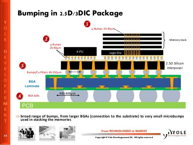

pad是指IC芯片的出PIN的引脚。那通常封装所说的ball是指什么呢?

你说的应该是BGA packaging 里面的bump

发表于 2018-5-2 09:08:04 | 显示全部楼层
pad是wirebonding的讲法吧
bump是top metal上打的pin脚,等同于pad
ball是封装长了一层RDL之后再连线出去的pin脚
