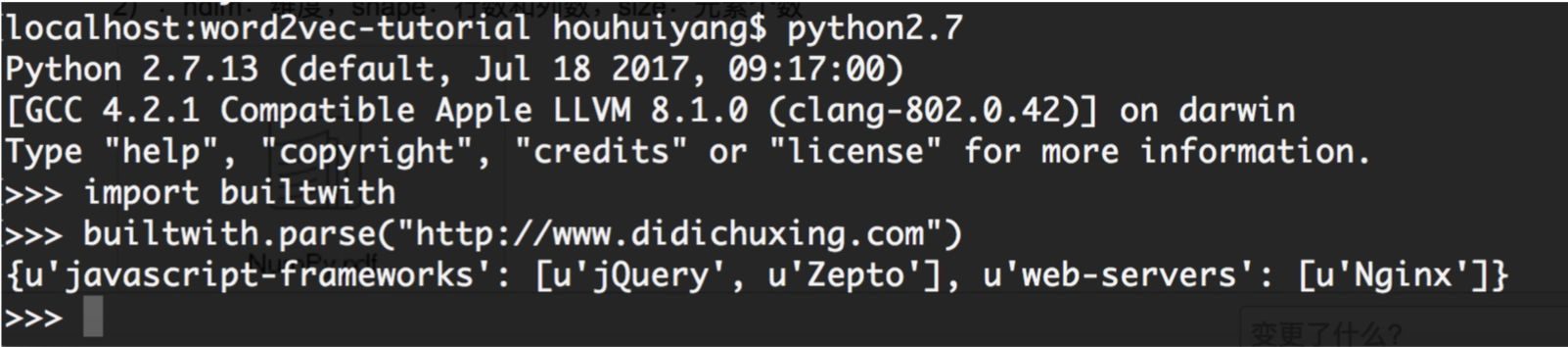

1检查robots.txt,了解爬取该网站有哪些限制
2pip install builtwithpip install python-whois
登录/注册后可看大图

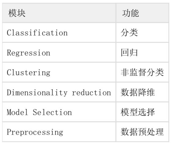

2、高级数据分析库:
scikit-learn:机器学习框架
登录/注册后可看大图
图上可以表示出数据小于50No:需要更多的数据,Yes使用分类器,一直走下去
登录/注册后可看大图
图中,可以看到算法有四类,分类,回归,聚类,降维
